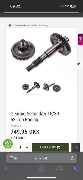

Hejsa min jog r køre kun 70 på toppen. og tænkte på det måske kunne være gearing der gjorde den kørte så langsomt. Mit spørgsmål er bare hvilken gearing vil passe bedst til min opsætning. Er ik særlig interesseret i at miste mere optræk skal stadig være baghjuls maskine kunne det hjælpe med noget yasuni r hvis jeg gerne vil bibeholde optrækket med stærkere gearing? Hvilken gearing anbefalder i?
Opsætning
70cc polini sport
phbg 19mm
Polini hi speed vario
9k (lige nu)
3G kobling
Polini rem

  • #7   30. apr 2025 Nu siger jeg det lige ud , og det ike for svine nogen til på nogen måder Men jeg håber så meget på at det bare e Fis og ballade der bliver skrevet omkring dette her med at du sagtens ville kunne trække en 15-39 Gearing på en motor med 70cc Polini Sport og 9K udstødning samt en 19mm Karburator . OG I SÅ FALD DET SERIØST MENT
    ( Så på INGEN MÅDER lyt til det som #1 Fortæller dig ) Din opsætning vil enda få det svært ved at trække en 14-41 Gearing helt ud til dets max .
    Polini Sport vil ikke give dig power nok til så stor en Gearing som 15/39 det er.
    Ved ikke lige hvordan i alverden #1 er kommet frem til det at din opsætning kan trække det gear setup ? ved at fortælle dig at du køre med en 9K udstødning så det ingen problem , “ lyder næsten som om 9K står for hele effekten , “
    Om du enda så fik et 100% helt nyt polini 70cc sport monteret og en udstødning som var tilpasset 1000% perfekt til din motor’s setup så vil du ALDRIG ALDRIG ALDRIG kunne trække den 15-39 Gearing hele vejen ud til absolute maximum.
    Jeg begriber ikke det alvorligt ment at du sagtens burde kunne trække en 15/39 gearing fordi du har 9K montere ….
  • #9   1. maj 2025 …. Hvor i alverden tror du udstødningen for sine RPM fra …… Det polini Sport 70cc ….
  • #11   1. maj 2025 Jamen h.ør nu ….. Han vil aldrig kunne trække den gearing helt ud til dets Maximum med Polini 70cc Sport …. Han vil sagtens kunne få scooteren til at køre MEN JEG Garanter dig for for følgende at det er
    200% Sikkert at Hans Optræk er dobbelte så meget nedsat i forhold til hvad det er nu.
    200% Sikker at Hans Topfart er dobbelte nedsat i forhold til hvad det kan på toppen nu,
    Fordi han scooter kan trække ham med gearingen monteret 15-39 betyder ikke det kan trække gearing.
