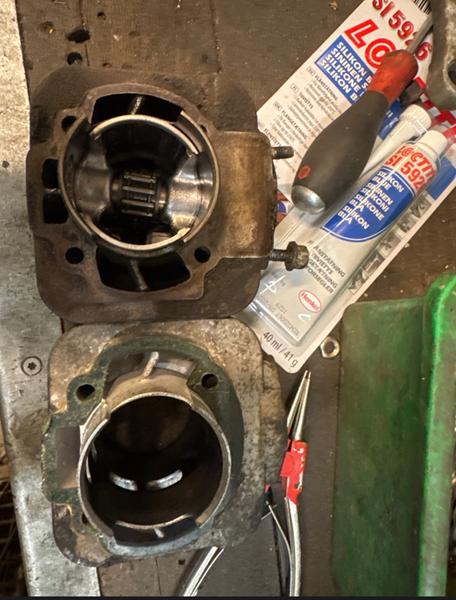

  • #7   9. apr 2025 Pisset passede ikke alligevel, det er vist ikke plug and play for da jeg skubbede cylinderen ind over stemplet så kom den ca. 1 cm fra at ramme blokken og det virkede som om den ramte på et eller andet inde ved tappen. Så prøvede jeg med den gamle cylinder og den røg direkte ind. Så ved sku ikke hvad jeg skal stille op med det nu, men er rimelig sikker på det er til hiper ved bare ikke hvorfor den ikke bare kommer direkte ind som den anden cylinder
  • #9   14. apr 2025 Den med gevind er Malossi sport 70cc og det andet uden gevind er Italy Racing
  • #11   14. apr 2025 Det fik jeg ikke målt men nu hvor jeg kigger på det ser Italy Racing cylinderens skørter bredere ud
    Men det er købt brugt og det har siddet på en hiper blok så mon ikke det er noget med min blok så ?
