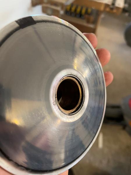

  • #10   21. mar 2025 Jeg snakker om den får mere pauser og bliver ved med at trække op.
    Men jeg så en med samme problem som jeg, hvor den kørte med lave omdrejninger og det var hans vario der var slidt
    Men forstår ikke helt at den har nogen betydning på omdrejninger og power
    Her er et billed af min
  • #11   21. mar 2025 Pauser=power
  • #12   21. mar 2025 Undskyld længden på den besked her Ha Ha . Jeg er tvivl omkring det du mener med RPM og Mere Power og mistet power osv , så har jeg bare valgt at skrive nogen af de fakta”r som jeg tror du taler om i håb om at ramme rigtig et sted …. He he ….
    Din vario har som sådan ikke betydning på RPM , også alligevel fordi
    Sætter du meget lette ruller i din vario så tager den enorm mange RPM fra starten af uden at fartens som sådan rigtig stiger og sætter du alt for for tunge Ruller så kan den ikke stige RPM med det samme som da de var for lette , MEN du kan hvis du køre længe nok med gassen i bund og lidt medvind , stille og rolig komme mere og mere op i farten hvor din RPM stiger sammetid og så til sidst når den er på topfartens max , så tager den også næsten de samme RPM som hvis den var rigtig indstillet … og det er derfor man sætter en mellem tung let/tung ruller i vario , for ligesom at have masse RPM i start fasen så motoren er oppe i RPM hvor den laver HK så motoren er stæk nok til at trække hele læsset af sted , og for at for at man så kommer afsted med en okey optræk med smule uændret RPM helt op til topfarten , så er det at sætter en mellem tunge ruller i vario ..
    når jeg har kunde som kommer og Beder mig få se hans Scooter igennem for fejl fordi optrækket er meget dårligt selv om der 70cc Sport og ubegrænset CdI - Malossi membran og studs - 21mm karbruator osv osv osv altså du ved hele motoren er stortset bygget op i sports dele ( Hverdags kørsel ) dog alm tænding ….. Hvis så jeg bliver bed om at finde fejlen , og få indstillet karburator , så ser jeg typisk disse fejl her som faktisk kun er 3 små ting som i selv ikke betyder så meget , men hvis en af de fejl er tilstede sammen med en af de andre to fejl så betyder det meget,.. de fejl jeg ser er typisk Trykfjeder der er for stram / slap
    Ruller er tunge / lette eller shims Skive mangler eller alt for mange.
    Altså hvis trykfjeder er for slap og Rullerne er præcis som de skal være men for mange shims skriver , så for for du okey start men RPM vil stige en smule for meget i forhold til den Fart du køre , plus topfarten er en del mindre end hidtil .
    Hvis så du fjerner shims skriverne så det stemmer med antallet , så for du pludselig en helt andre optræk plus den nu tager en del mindre RPM fra starten af og RPM er en del mindre end hvad det normal skal være til den Fart du kørt med , og så er det folk begår den fejl at de nu tror det er Trykfjeder der galt ,med ? Og der ser du hvor meget rod det kan komme ud af tre enkelte små forkerte indstillinger hvis bare en af de indstillinger dukker op mens en af de andre er stede så kommer bøvlen , og teoretisk for at få det til at køre ordenligt efter shims skriverne er indstillet korekt , var faktisk bare at
    Tage rullerne ud og sætte nogen i som ville så ville passe til trykfjederens styrke , , jeg siger ikke optrækket og topfarten er perfekt pågrund af denne indstilling , men det havde været en hel del nemmer at holde styr på .. og det så der du kan se Rullerne alligevel bestemmer en lille smule over hvor mange RPM ens motor kan tage …. Men så igen hvis du så sætter en strammer trykfjeder i , jammen så for du pludselig igen ændret RPM …
    Du skal faktisk se dit system CVT system ( Vario - Ramskiven osv osv ) lidt ala som gear systemmet på en bil.
    Din Vario & Ruller = Gear stangen 1-2-3-4 -5 (nogen kalder det Million gear )
    Remskiven og trykfjeder = Selveste gearkassen transmissionen
    og begge de dele kan i sig selv ændre på din motors RPM ,
    Men det for det meste altid Rullerne som bestemmer RPM og trykfjeder som bestemmer der Hvor hurtig remskiven skal åbne sig op så kileremmen kan glide ned for så at stille kunne stige i Farten helt op til Max topfart.

    Og en Vario som er slidt kan have den betydning at selve skålen bliver mere tyndslidt
    Du ved selve kanten som kileremmen køre op og ned af , hvis den slides meget , jammen så er det pludselig opstået en støre afstand mellem variokanten og blæsehjulet , , det kan betyde at kileremmen mister grebet desto længer op den kommer da vario er kurvet ,
    Og det så betyde at den faktisk stiger mere i RPM end hvad der normal,ville passe til topfarten fordi , motoren stille og rolig over langgggg tid mister kontakten med Remskiven i bag , fordi kilerem ikke kan få fat i vario og ordenligt , i mange tilfælde kan det også være ens Kilerem som er slidt men så sker det også det at den kan gå dårlig på toppen , fordi kileremmen bogstaveligt talt ligger helt ned i den del af remskiven hvor sen normal ikke skal , og de Extreme tilfælder , bliver kileremmen nede i remskivem når du holder stille ,men så går går scooteren ud på måde som havde den gear . Og er det hele ufattelig slidt på din scooter , så tro det eller ej , så kan du komme ud for at du kan løbe den i gang , Men det som regl kun mens det hele er over dreven Varm…
