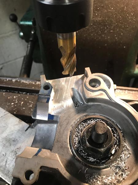

Jeg har en drejebænk og en fræser til rådighed... hvordan ville jeg kunne fræse til en 44mm slag 85mm rod krumtap i min aerox blok, i en fræser.
Den er uden programmering, så jeg skal selv stå og dreje på den. Cnc er ikke en mulighed.

  • #2   8. mar 2025 Op i fræseren med den så er det hurtigt klaret med et rodehoved, lav 1,5-2mm mere i dia end krumtappen er hvis der ikke står andet i evt papirer.

  • #3   8. mar 2025 Det er til et TPR 86cc kit til aerox, krumtapshuset er lige. Nu 74mm, og skal fræses til 76.6mm
    Der hvir cylinderen skal side skal fræses til 56mm og er lige nu 54mm.

    Jeg har det mere med, hvordan jeg skal gøre det helt perfekt rundt, når jeg selv skal stå og dreje?
  • #5   8. mar 2025 Et rodehoved så bliver det da rundt ?????
  • #6   8. mar 2025 Det ikke sikkert jeg har sådan et... det er over på min skole der er en fræser, og det er ikke et industriteknikker værksted, bare et stort svejseværksted
