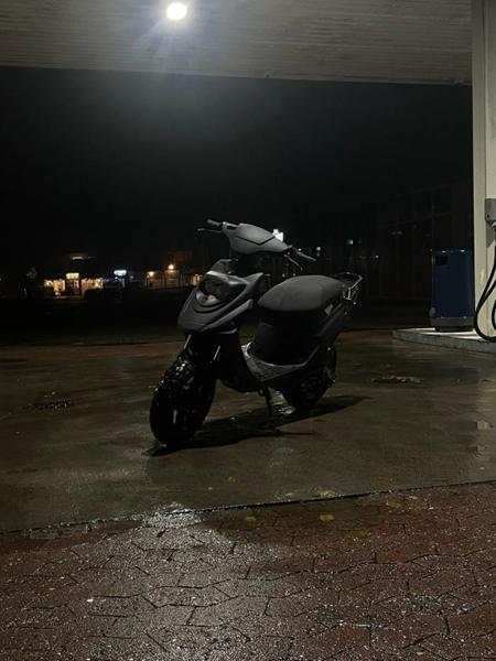

Hejsa gutter.
Skal til at købe min 70cc opsætning til min hot 50
Er der noget i den her opsætning der ik er korrekt?
Den skal ik rende over 100 og skal bare ku rykke
Dr Racing 70cc
Polini CP 21mm
Dysesæt fra 80# - 98#
Malossi Multivar
Malossi Fly clutch
Malossi Speciel belt
Stage6 Replica Mkll
Powerluft filter 46mm
STD Krumtap
STD Gearing
STD Tænding
