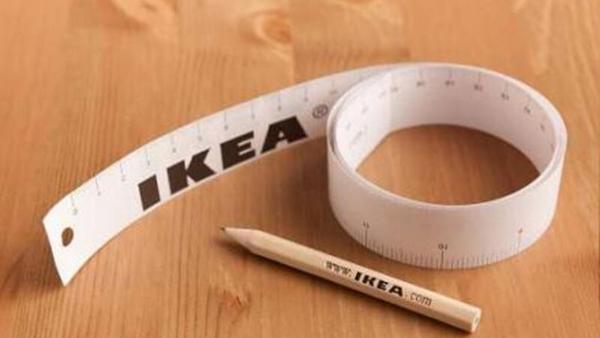

Så samler du det hele (stadig uden trykfjeder i) og kører varioen helt op ad blæserhjul og remskiverne helt fra hinanden. Så kører du målebåndet som remmen ville køre ved topfart. Så har du alle mål du har brug for. Så burde du kunne finde noget der passer. Eller noget der er tæt på.
Eneste problem ved at måle sådan er at du ikke ved om den også kan køre helt i bunden af vario. Men så måler du bare omvendt af hvad du gjorde lige før

Vario og bæserhjul helt hved hinanden 1,7 cm
Målebåndet Helle vejen rundt om 77 cm
