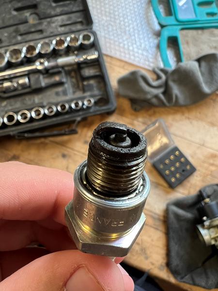

Har en lovlig jog r som hakker nogen gange når jeg kører frem og tilbage og har svært ved at starte og kan overhovedet ikke stå i Tomgang, den har også svært ved at accelerere
Er det membran?

Kan også være den karburator der skal renses, eller dit tændrør der er dårligt

utæt/defekt topstykke.
tjek det.
prøv med en ny toppakning eller lån et topstykke af en ven eller vis du har en til at ligge.
skriv hvad farve dit tændrør er.
orange/hvid
eller blå/hvid?

Mål derefter afstanden mellem elektroderne.
Det skal cirka passe med tykkelsen på din tommelfingernegl.
