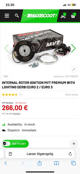

Jeg står og leder efter noget tænding til min derbi senda.
Opsætning lige nu kommer til at være følgende:
77cc br stage6
Voca HQ tap
24mm Polini karbu
Voca Karbon/Kevlar koblingsplader og fjedre.
Og jeg har tænkt på noget mvt premium tænding. Lyder det fornuftigt?
sep 2003
Bonus fordel er den er super udbredt så der er oceaner af info om diverse
Den cylinder du nævner der, den er mindre end Athena Racing 50mm.
Du skal op i 90 ccm eller 110 ccm, for at den virkelig sparker røv.
Du skal bare lige være sikker på at studs til vand passer og at skyllekanalerne passer.
Og så skal du have en 47mm krumtap.
Og så skal blokken selvfølgelig fræses op til det.
