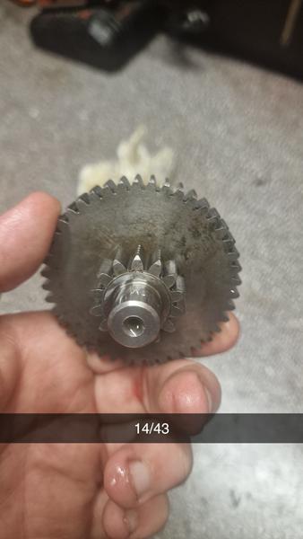

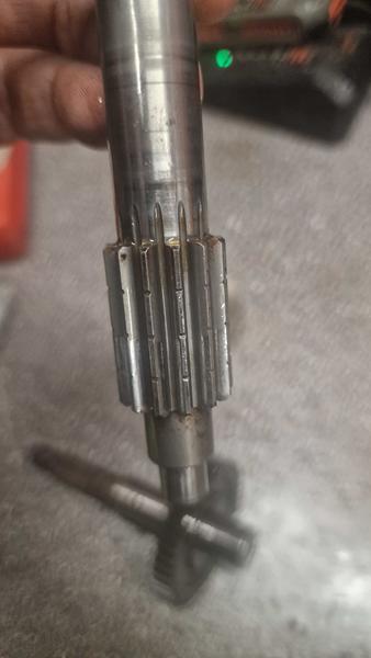

Har lige pillet gearingen ud af min.jogr da den piver af h til, pga lige skåret åbenbart.
Satte en neos gearing i og det forsvandt men nu køre den bare fuld smader på omdr.
Billederne er tænderne jeg har talt på selve den gearing del

Den er vidst nok 14/43
mar 2009
Følger: 67 Følgere: 597 Scootere: 15 Emner: 954 Svar: 1.714
Det er nok bare en tun version af den.
Overvej en 15/39, hvis du mangler topfart.
Eller en 14/41.

Det mærker du stort set ikke.
Hvilken gearing er det ?
