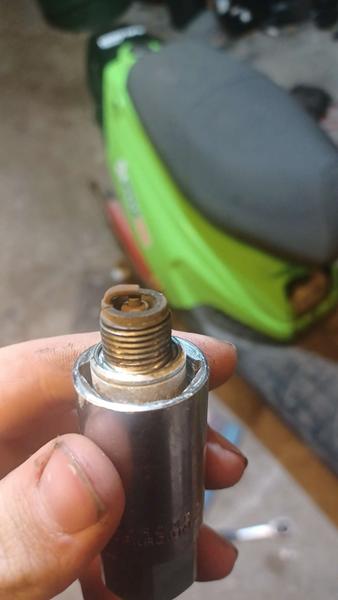

men du kan starte med at ligge et billede op af dit tændrør

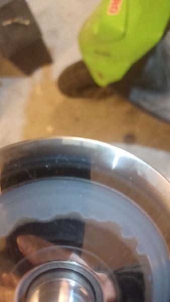

så kan du tegne en tyk streg på din variator med en tush fra center helt ud til kanten så kan du se hvor langt din rem går ud
så tager vi den der fra

jeg forventet at du ikke har tragt i

der hvor tallene står

Pgo mangler gerne 1 cm på varioen med den rigtige rem i.
Det er super normalt pgo kørere har den forkerte rem i fordi de fleste butikker sælger mina remme til pgo uden at vide hvad længde de er. De ved hverken hvad den rem de sælger er i længden eller hvad org pgo rem er i længden.
De ved bare pgo passer de fleste mina dele og den rem de sælger er til mina. Ellers havde de nok ikke solgt forkerte remme til pgo

Gør det samme på remskiverne.
Forvent at du skal skifte remskiverne.
Og split lige din lyddæmper ad og fjern den begrænsning der sidder inde i den.
https://www.pedparts.co.uk/blog/yasuni-exhausts-how-to-derestrict
