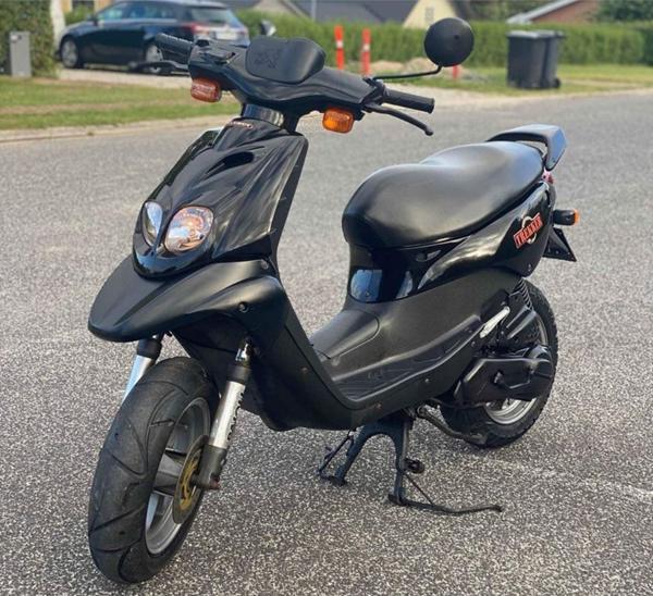

Kære netværk jeg står med et kæmpe problem.
Jeg har en original pegeout trekker, men cylinderen gik og jeg monteret en billige støbejernscylinder 70cc uden topstykke. Hvor jeg så har købt en 70 cc malossi topstykke. Det hele spiller rigtig godt og rigtig go kompression.
Problemet er den skyder og den ikke vil køre med luft filter, har prøvet alle dyser fra 72 til 100 den vil kun køre med 96 dyse uden luftfilter
Der er ingen luft skrue har sat den helt op i spjældet så den får så meget luft muligt.
Nu har jeg en dyse 86 i og den skyder helt vildt den skyder med alle dyser untagen 96
Men den trækker mega dårligt og køre kun 50 efter 40 sekunder og 70 ned af efter 2 minuter
Har tjekker membran en den er tæt har skiftet alle pakninger
Tænker nok den skal ha en anden karburator og vario men skal man virkelig invistere så meget i det lort???
