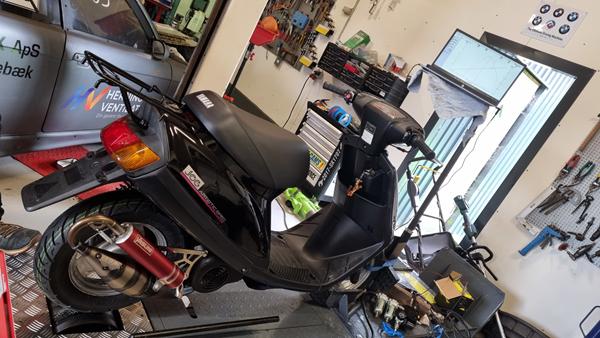

Gør folk noget ved deres motor ophæng når de tuner? Synes min motor er ved at slå en baglæns salto når vi vrider gassen på den.
Er pt på 16hk.

Der er en del flex i dem når de er udviklet til det asiatiske marked især, hvor førerne vejer lidt mindre og der ikke stilles samme krav til dem som i europa.
Har aldrig selv racetunet en scooter eller haft en gammel jog selv.
Men jeg tænker stelstiver og jeg tænker torsen, og tænker hvis det er et normalt problem så findes der nok noget til motorophænget.
Jeg tjekkede lige scooter-attack og så de har sådan et sæt her til jog https://scooter-zone.eu/en/stage6-subframe-stabilizer-tube-minarelli-horizontal-yamaha2
