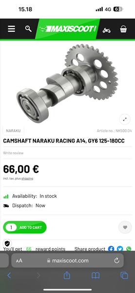

    #2   12. okt 2023 Hvilken knastaksel tænker du?, kan kun finde den fra malossi, hvor jeg tænker at 2,300kr på en knastaksel måske lige er meget haha.

    #4   12. okt 2023 Kan finde flere af de her, 125cc-180cc, passer de overhovedet på min? Selv med 90cc topstykke
