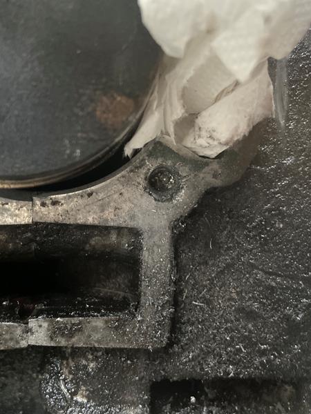

Pindbolt knækket på cylinder {{forumTopicSubject}}
Jeg tog min cylinder af i går med en stor overraskelse. Min pindbolt var simpelthen knækket på mystisk vis. Måske strammet for meget det ved jeg ikke. Men anyways jeg ville så prøve at bore den ud med et metal bor. Og da jeg skal bruge et meget lille et knækkede det så i forsøget. Jeg har så prøvet et lidt større bor men den vil sku ikke bore igennem. Nogle der har prøvet noget lignende eller ved hvad jeg kan gøre?
Har prøvet med skrueudtrækker osv osv.

  • #1   21. sep 2023 tag et billede

    #2   21. sep 2023 Gjort
  • #3   21. sep 2023 fuck .... hvis der bare var lidt der stak op så var det meget nemmer nå men den skal i en søjleboremaskine og bruges et hårmetal bor andet æder ikke andre bor også skal du bruge en ornepiller til måske at skrue den ud ellers skal du bore det hele ud og lave ny gevind

    #4   21. sep 2023 Okay tak. Har ikke rigtigt penge eller noget til at gøre så meget ved det men ellers må jeg jo se om jeg kan lave gevind med den lille del jeg kan skrue noget fast i. Ved du om det ville kunne lade sig gøre med ca 6 mm gevind? For der er nok ca en halv centimeter derinde
  • #5   21. sep 2023 det er slet ikke nok og du skal op i 8 mm gevind for at få en gevind indsats i med 6mm
