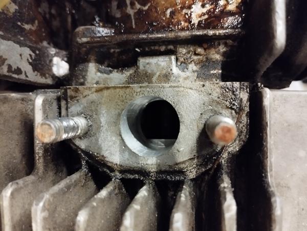

  • #7   18. sep 2023 Det her er når stempelet er helt i top, der er godtnok ikke meget der skal files for at der bliver helt åben, ville det overhovedet give noget? Eller er det lige så meget for at gøre stempelet lettere?
  • #8   18. sep 2023 nej så du køre med monza stempel mener jeg det er ellers er det omvendt
    Jo det giver lidt bare tag det af
  • #9   18. sep 2023 #8 takker, tog cirka 3mm af i dybden og 5mm i breden, det er et rundt hak jeg har lavet (halv måne formet) syntes ikke rigitigt det gav noget, kan være jeg skal tage mere af?
  • #10   18. sep 2023 nej du skal ikke tage mere af nu skal den så indstilles igen fordi du har ændret indsugning og det giver ikke meget når det er så lidt
