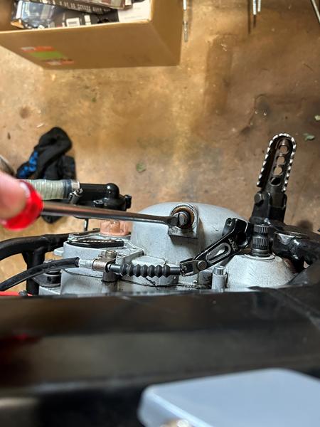

Skulle lave 6 gears på min derbi, og det gik egentlig helt fint, og den fik også lige et nyt sæt koblingsplader på samme tid
Nu r mit problem så at efter jeg har samlet den igen, vil den ikke koble ud….
Skilte så kobling ad igen, og alt sidder som det burde i følge samtlige guides på YouTube
Og har ingen dele til overs
Nogen der ved hvad jeg har gjordt forkert?
Eller skal moteren bare varmes op?

  • #1   20. jul 2023 du kan ikke aktivere den med en skruetrækker
  • #2   20. jul 2023 Kablet skal løsnes helt. Oppe på justerskruen ved koblingsklingen på styret.
    Derefter ned på motoren og stramme armen på motoren med kablets anden ende i, så meget som muligt.
    Og så til sidst lige tage det sidste slup oppe på styret med justerskruen til den passer.
    Kablet blir også strukket med tiden, så det ska gøres hver tredje år eller 10000 km ca.
    Og når man har haft kablet afmonteret på motoren ska det også gøres hver gang
