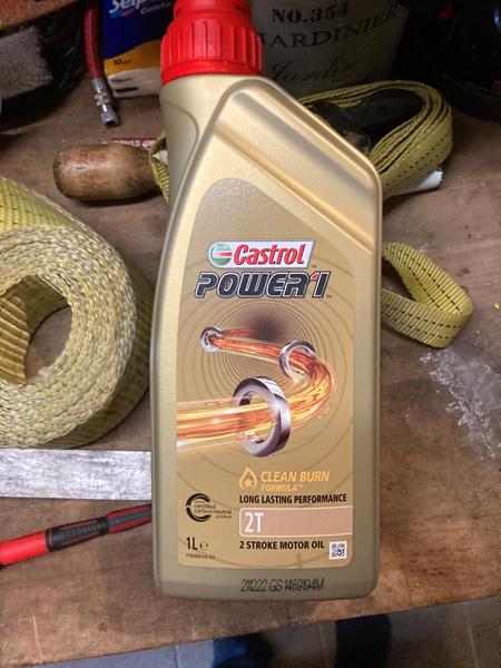

  • #1   14. apr 2023 Du kører helt sikkert med Castrol Racing olie.
    Har jeg ret?

  • #3   14. apr 2023 Hvis det er denne så ja
  • #4   14. apr 2023 #3
    Jeg giver lige mig selv et klap på skulderen....!
    Det er den værste lorteolie, der nogensinde er lavet til gadebrug.
    Den brænder kun hvis motoren får max tæv og egner sig nok kun til banebrug på max presset motor.
    Hvis du har fyldt det direkte i benzinen, så kør indtil at tanken er tom og fyld så noget andet olie i, næste gang du tanker.
    Hvis du har fyldt din oliebeholder op med det lort, så se at få tømt den hurtigst muligt og få hældt noget andet på.
    Din motor kører med Motul olie, ifølge importøren.
    Jeg har en PGO Hot 50 fra 2017 holdende lige nu, som har kørt 2.000 km før vi købte den og nu står den på 5.000 km.
    De sidste 3.000 km har den kørt på Low Smoke fra den lokale Cirkle K tankstation.
    Den olie kørte jeg også på i starten af 00erne og den har altid virket helt fint til std scootere og sportsopsætninger.
    Den er dog ret så dyr nu. 129 kr for en liter, men jeg kan garantere dig for at den vil virke på din scooter.
    Når du har skiftet olien ud, så kører du cirka 50 km.
    Herefter tager du tændrøret ud og renser det i benzin og med en stålbørste, så det bliver helt rent.
    #2
    Det er en lorteolie.
    Den er sikker hver gang, når et spørgsmål bliver stillet som det stilles her.
    Dårlig træk og 4 takt, ved kvart eller halv gas og trækket kommer et par sekunder efter at man ændre på gashåndtaget.
    Så har man Castrol Racing skod olie i sin motor.
    Det folk oplever her, var præcis det jeg oplevede med olien fra Q8 tankstationerne i slut 90erne. Det brændte så dårligt, så min 100% originale Derbi Senda R fra 1996 ( 45 kmt ) til sidst ikke ville holde tomgang. Det var i 1998.
    15 år senere oplevede jeg det samme med en Honda NSR 125, dog med Castrol olien.
    Man kan skifte dyser i en uendelighed og hæve og sænke nålen og skrue alt man vil på blandingsskruen/luftskruen.
    Problemet går først væk når man skifter olie.
