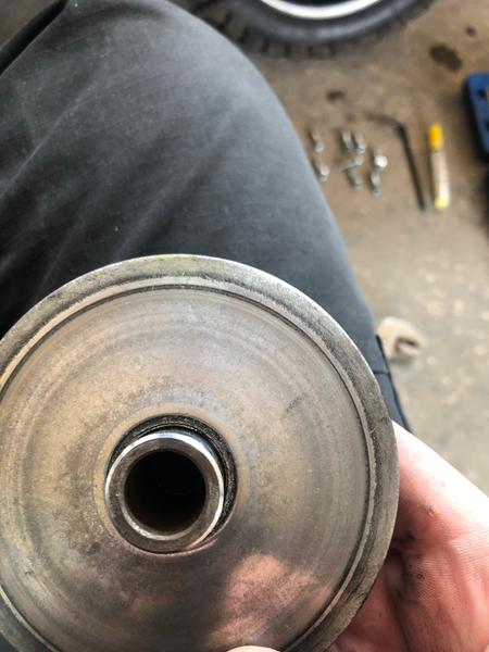

sidste uge fik jeg lige købt en dr big fra 2001 som projekt, den kører helt fint nu men den kører ''kun'' lidt over 50.
den har gg std karbu 8g ruller pillet skive og std luftfilter
jeg syntes jeg har prøvet en masse forskelligt men den kører stadig 50

bøvlede selv en HEL del med min gamle DR big
skær 6-8mm af dit fjederstyr så remmen kan komme i bund, og evt skift din remskive til den fra stylepro
så flyver din maskine igen

Den går i topgear for tidligt. Med 8 grams
Gætter på det er derfor.
Den kører med pænt lave omdrejninger over 40kmt ikk?
Mister optrækket ved de 35-40kmt?
Man ska ha 6,5 grams cirka i på pgo til afdroslet motor med gg.
Ellers kører den møg langsomt
Det er ihvertfald en smutter der ska rettes.
Og så skal den måske omdyses.
Men det finder du først ud af når du har de rigtige ruller i.
Indtil da er alt andet spild af penge og tid
6,5 grams.
Absolut must do
