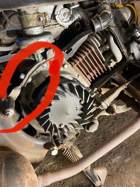

jeg har en 4T zip som plejede at starte første kick altid, nu kan den kun starte med startspray sprayet i karburatoren, og den starter kun lige imens jeg holder elstarten nede, så snart jeg slipper så dør den.
det er begyndt efter at jeg har lavet et beslag til udstødingen, til at starte med troede jeg at jernet fra beslaget, gave problemer i forhold til tændingen, men det hjælper ikke at pille beslaget af.
hvad kan være skyld i den ikke vil starte?

Jeg tænker om det kan være at årsagen til den ikke vil starte, og årsagen til blokken er knækket der, kan være 1 og samme
Måske har den fået nogen tæv der har rykket noget andet løs et sted.
Alternativt tænker jeg om den har fået stillet ventiler

Jeg tænkte også ventilerne.
De skal jo stilles en gang imellem på de små 4 taktere.

Stil ventilerne.
Rent karburatoren.
Tjek kompressionen.
Tjek gnisten.

Karburatoren har lige været renset men gør det da lige igen
Hvordan stiller man ventiler, jeg kender et par bil mekanikere men skal man ikke vide hvordan de her ventiler til den specifikke model skal stilles?

Du kan google dig til en zip 4t bruger manual, og hvad ventilerne skal stilles til, og med hvor mange km interval de ska justeres.
Du ka se på youtube hvordan man gør på en zip og søgeblade osv hvad der ska til af værktøj

Bare søg på
Scooter valve adjustment
På YouTube.
Så kommer der en masse videoer.
Der er ikke så stor forskel på en GY6 motor og en Vespa ( Piaggio ).
