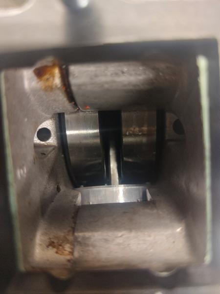

  • #1   29. dec 2022 Skal billedet tydes som at plejlstangen kører skævt?
  • #2   29. dec 2022 hej Nej slet ikke krumtap køre som den skal uden slør osv. kan være at det er min vinkel på Kamara. men man kan vippe stemplet en lille smule op og ned;)
  • #3   30. dec 2022 Ja
    Stemplet skal ikke ramme cylinder væggen
    Kun stempelringen skal ramme cylinder væggen
  • #4   30. dec 2022 ringene er indenfor. så selvom man kan rokke det lidt op og ned har det ingen betydning?

  • #5   30. dec 2022 Cylinderen er jern.
    Stemplet er alu.
    Alu udvider sig meget mere end jern.
    Når motoren er varm, så passer det meget bedre sammen.
    Husk det, når du gerne vil køre på din scooter.
    Den vil helst gerne varme lidt op, før du køre på den.
    Bare 30 sekunder gør en stort forskel på cylinderens levetid.
  • #6   30. dec 2022 Sådan så alle forstår spørgsmålet .. så spørger du i bund og grund sagt på grov måde nu
    Du spørger om det normal at selvom stemplet er monteret i dit MHR Replica og stempelringe osv virker fint , så spørger du om det helt normal at stemplet kan vippes op mod membran og ned mod udstødningkanalen mens stempelringe osv er monteret …
    Svaret er : Ja det helt normal , det burde ikke direkte have noget at sige med stemplets frigang på den måde…. ( min mening ) men det helt normal stemplet kan vippes op og ned mens den er monteret med stempelringe osv , det ville være et støre problem hvis ikke du kunne vippe dit stempel overhovedet , hvis du vil så prøv at gøre dette her …
    Mærk efter på kold motor hvor meget du kan vippe stemplet op ned
    Og kør så motoren varm og mærk så igen hvor meget du kan vippe stemplet nu …
    Jeg er stensikker på du mærker en lille forskel når den er varm , for der er stemplet osv udviget en del mere end da det var kold , husk selv om den er varm , så det stadig normal den vippes op og ned.
    Så jeg vil give #5 helt ret under han siger/Skriver
