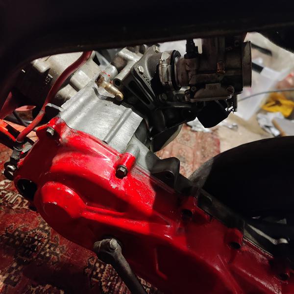

nogen der ved hvordan jeg får svømmeren til at stå som den skal og eventuelt ved hvordan den skal stå

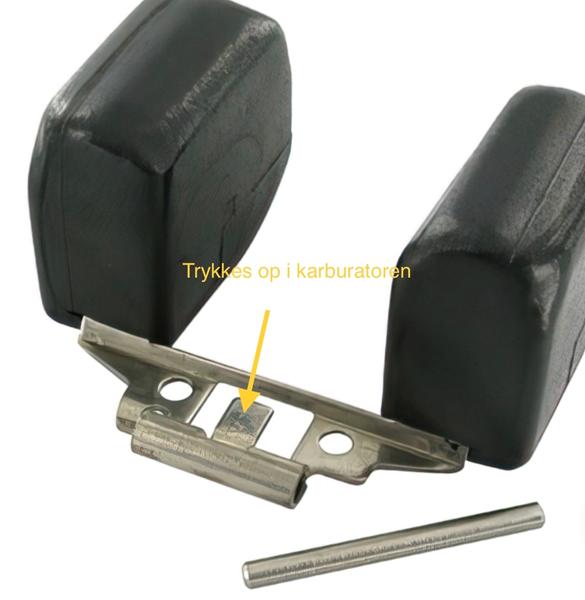

Der hvor pilen er peger på , det lille metal skal trykke en lille bitte smule op i karburatoren
Den skal kun trykkes så den kun lige lukker for benzinen , jeg tror ikke det er noget bestemt sted for at det perfekt , men hvis du trykker for meget , så lukker den benzinen hele tiden så der slet ikke kommer noget ned i bundkaret , man kan vel sige sådan at den står rigtig når den stopper med at løbe ud karburatoren også at du kan se bunkaret er fyldt helt op uden at det løber ud af bundkaret igen
