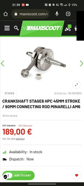

Hej er der nogen her inde der har prøvet airsal 88cc og ved om den her krumtap passer til

Hvis cylinderen er lavet til Rod 85 og krumtappen er med Rod 90, så skal du bruge en spacer på 4,5mm og en ekstra bundpakning på 0,5mm.
