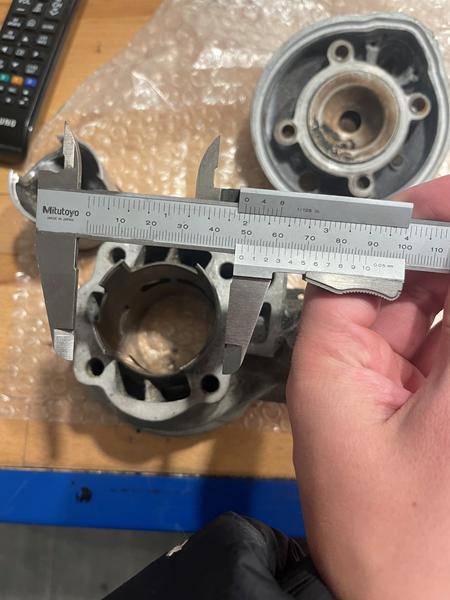

Har et Airsal 80cc (78,5) til AM6
Har fundet et stempel på scooter attack og et på KGI
Men det ved KGI har en stempel ring og den ved scooter attack har to.
Hvilken en skal jeg vælge?

airsal racing ø50 kører med 1 stempelring

Ka også se på gearparts24 såkaldt "überströmer" sku ha 0,2mm forskel på de 2 cylindre.
Hvad det så er ved jeg ikke
Så er det bare at finde et mål der er enten 31,2mm
https://www.gearparts24.de/zylinderkit-airsal-80cc-alu-sport-a1683.html
Eller 31,4 mm.. som er racing
https://www.gearparts24.de/zylinderkit-airsal-80cc-alu-racing-a1682.html
Har en anelse om det er højden på skyllekanaler men ikke sikker. Du må grave lidt for at finde en udelukkelsrsmetode

Må prøve. Har desværre ikke det orginale
Transfer ports.
Tag det stempel der er højest, målt fra center krydspind til toppen af stemplet.
Hvis din squish bliver for lille, så kan du bruge tykke pakninger.
Vælger du det korteste stempel og det er for kort, så er du på skideren, i forhold til at få din squish lille nok.
