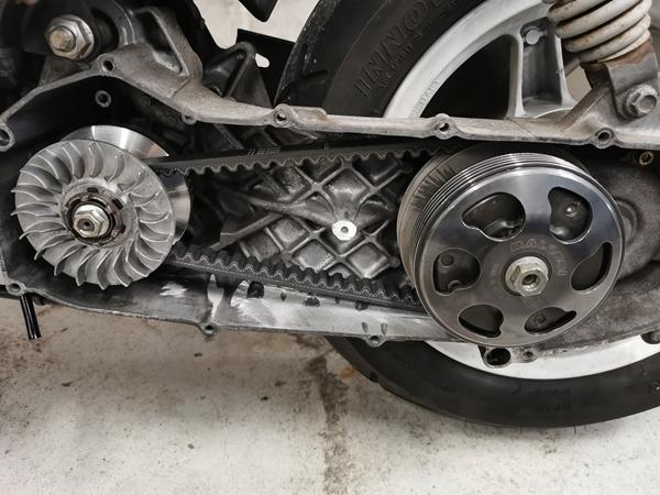

Jeg har brug for en smule erfaring her!
Er ved at få en Yamaha Jog R til at køre ordentligt med det Setup den nu engang har.
Jeg vil ikke ud og købe en masse, det må den nye ejer rode med, men køre nogenlunde skal den.
Den har:
Dr EVO 70ccm cylinder kit
17,5mm karburator (blanding virker rimelig ved str 100 dyse)
Style pro carbon membran
Stage 6 krumtap
Stage 6 knæk udstødning
Malossi Overrange variator med 3,5g ruller
Rød tryk-fjeder (hård som bare fanden, kender ikke kg)

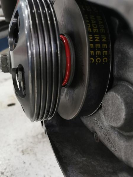

Har ikke set nærmere på kobling, men det er der måske en der kan se hvad er ud fra klokken...? Se billede...
Virker frisk på gassen, men har ikke voldsomt optræk og ingen topfart.
Jeg tænker rullevægte / trækfjeder skal trimmes.
Jeg vil umiddelbart sige der skal tungere ruller i, men jeg er helt blank på hvor meget hver gram giver af ændring?
Så her mit spørgsmål:
Er der nogen der kører med lignende opsætning der kan fortælle hvad de kører med at rullevægte/trykfjedder?

  • #1   14. nov 2022 Trykfjeder er ihvertfald for hård.
    Den ska ha soft ellr medium i.
    Og rullernes vægt er super lav smiley de ska være tungere.
    Nærmere 6 gram på en medium tryk.
    Jo hårdere fjederen er jo tungere ska rullerne være for at trykke den sammen.
    Så ka godt forstå den kører ringe som den er nu smiley

    #2   14. nov 2022 Som skrevet, er der en rød trykfjeder I nu.
    Er det en gængs farvekode for hårdheden?
    Jeg aner ikke om det er en Malossi fjeder eller et andet mærke...
    Hvilken farve/kg fjeder bør jeg have i?

    #3   14. nov 2022 Når du skriver soft/medium hvor er vi så henne i forhold til en standard?
    Sådan en har jeg, så det kunne jo prøves...
  • #4   14. nov 2022 Soft er nærmest helt som standard.
    Malossis soft er på nogen maskiner endda 7% blødere end standard, men er så anderledes viklet så de er lidt hårdere i starten men blødere til slut.
    Rød er som regel hård.
    Især til mina motorer.
    Så ja prøv med en standard.
    Den burde ku køre med en fint uden remmen glider..
    Trykfjedren skal kun lige være stram nok. Til at rem ikke glider.
    Std er set virke fint til støbejerns sport cylle og stage6pro replica knækken.
    Den ska nok stadig ha lidt tungere ruller.
    Du ka evt blande de3,5grams med nogen 7grams el.lign og få 5,x gram.
    Bare sæt dem i a-b-a-b-a-b så vægten i varioen er i balance hele vejen rundt, så kører det fint.
    Kører selv med 4,5/5,5 grams i min hverdags 4t zip med sport tun for et gennemsnit på 5,0 gram til std tryk.

    #5   14. nov 2022 Det lyder super!
    Jeg vil lige prøve med fjederen først, og så må vi lige se hvad der sker ved det!
    Hele det variator er lidt en videnskab.
    Og eftersom den har overrange vario på, er det ikke så nemt at se om den skifter rigtigt, da den ikke har el-starter.
    Men jeg må jo prøve at pille dækslet af når den er kommet igang, og se efter...
  • #6   15. nov 2022 Altid original trykfjeder til støbejern.
    Dette er det absolut første du skal gøre.
    Skift til std trimfjedre, indtil at du har indstillet rullerne rigtigt.

    #7   15. nov 2022 Trimfjedre, mener du da koblings fjedre?
  • #8   15. nov 2022 Der er 3 trimfjedre og en enkelt trykfjeder.

    #9   16. nov 2022 Til info virkede det fornuftigt med standard trykfjeder.
    Jeg har ikke andre koblings fjedre, men koblings punkt virker ikke helt ved siden af (de er hvide)
    Det er iøvrigt en Malossi kobling.
    Nu hvor variator er ved at spille er der dog opstået et hul i trækkraft ved fuld gas fra lave rpm, men det må være et brændstof problem.
    Der må 4gas testere lige hjælpe mig lidt...
  • #10   16. nov 2022 Manglende ydelse ved lav fart eller lave omdrejninger, når du skifter gasgivning, kan komme fra forkert indstilling af luftskruen/benzinskruen.
