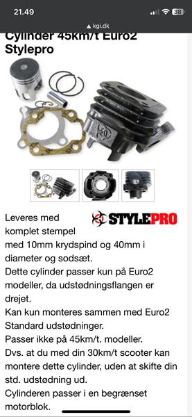

Skift cylinderen til en Euro 2 med 5 skyllekanaler.
Den originale 30 kmt cylinder er Euro 2 med 3 skyllekanaler.
Du bør ikke skifte både topstykke og cylinder, da den så vil yde for meget og tage på mange omdrejninger.

Slet ikke, for så ser den ikke lovlig ud og den originale cylinder med 3 skyllekanaler er virkelig elendig.

Er den fin til godt optræk
Den er helt fin.

Spørgsmålet er dog om du måske skulle tjekke hvor mange skyllekanaler din cylinder har. Før du bestiller noget nyt.
