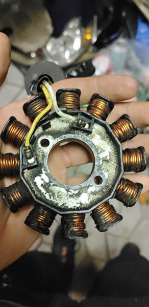

  • #6   27. sep 2022 Der sidder uoriginal stator på, dette er vidst standard statoren, men der ligger skidt på den, betyder det noget?

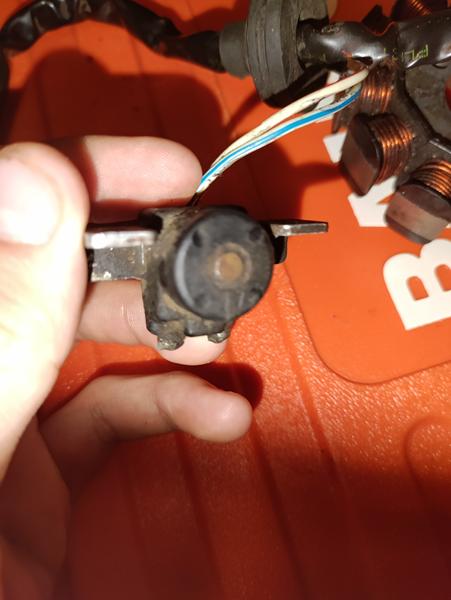

  • #7   27. sep 2022 nej og slet ikke på din model du skal se på picop den som sidder uden på svinghjul det er den som giver signal til at gnist

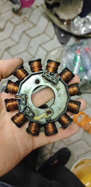

  • #8   27. sep 2022 Sådan her ser pickuppen ud på den orginale
  • #9   27. sep 2022 den er lidt rusten men har set være
