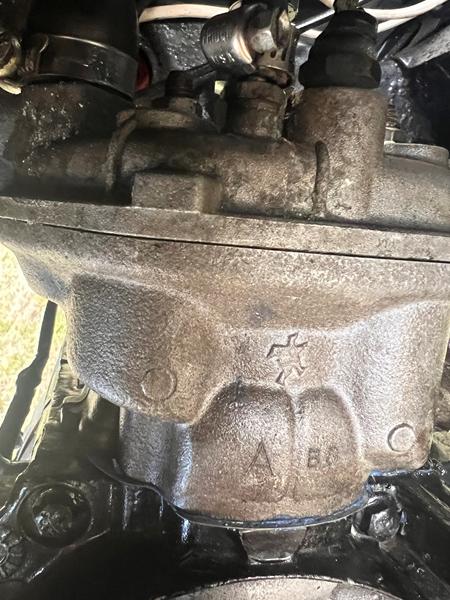

Hebo lc hvilket cylinder ? Og pakninger hvor? {{forumTopicSubject}}
Har fået en nrg bane som ikke kan starte lige pludselig før jeg overtog den
Vil give den en lille renovation med pakninger osv men ved ikke hvilket Hebo det er? (Se billed)
Og hvor skaffer man pakninger til sådan et cylinderkit nu de ikke forhandles mere ?
Mål kompressionen og mål squish.
Hvis alt er fint, så kør videre. ( Find fejlen et andet sted ).

Den blev bygget for år siden og stået stille i par år derfor jeg tænkte måske toppakning osv var mørnet
Der lyder usandsynligt at den skulle blive mør.

Og tændrøret var plaske ådt og lugtede ikke af benzin så tænker pakninger

Kan i se hvilket Hebo det er ud fra billederne

Mål afstanden til udstødningens porten, målt fra toppen af cylinderen.
Så finder du svaret om det er replica eller manston.

Dani. Ja har haft manston 2 lc på jog for rigtig mange år siden og den fløj afsted
Pakningerne er hermed bestilt ????
Det er virkelig nemt.
Jeg laver nok en video omkring det en dag og smider den på min YouTube kanal.
