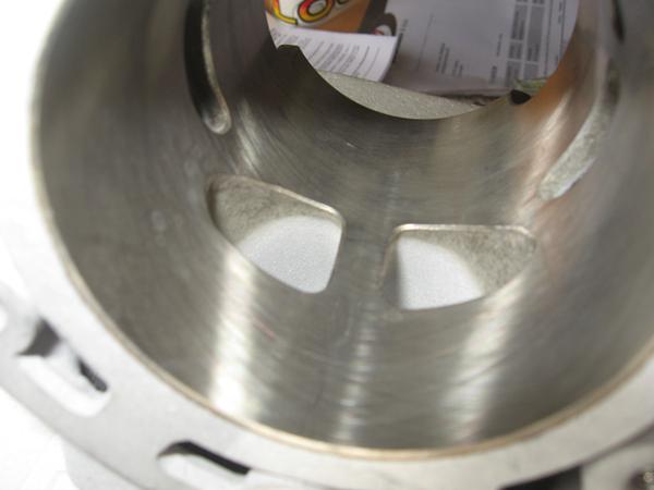

Hej lige et spørgsmål ang malossi mhr 70cc cylinder, har nu fået ny cylinder og ser en slags fræsning i foring imellem udstkanaler, og kontakter så dem jeg har købt cyl ved og de siger det er noget malossi gør for bedre og få afledt varmen mod udst, er der nogle der kan bekræfte det, da jeg aldrig har hørt om det før

Jeg har set rigeligt med alu cylindre og jeg har aldrig nogensinde set det der.
Det ligner at der er sprøjtet nicasil på hele cylinderen og så har den fået en smule for lidt der, så da hone maskinen har kørt sin tur, så har der ikke været nok belægning til at den kunne hone noget som helst af.
Løsningen her er ultra simpel.
Du beder forhandleren om at pakke en tilfældig MHR cylinder ud af en æske og tage et billede af den, så de dermed kan dokumenterer deres påstand.
Jeg tror ikke på det.

Der er skrå streger overalt, inde i cylinderen.
Det eneste tidspunkt der er lavet noget lort, er i den ene vandkanal, hvor man ikke har fjernet en støbegrat.
Den fjernede jeg selv.
Det er en cylinder til 4.000 kr.

Det er Malossi der ikke har gået deres eget produkt igennem for fejl.
Det kunne koste en cylinder det der, når vandkanalerne er blokket.
