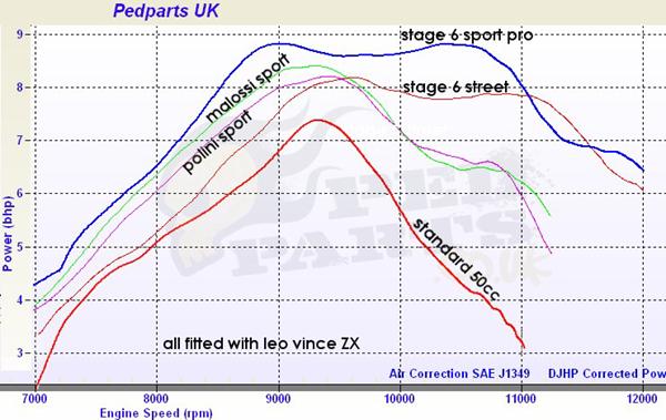

dav sg, jeg skal til at købe noget 70cc. og jeg står mellem noget Malossi sport eller noget stage6 streetrace, eller dr racing. hvilken vil være bedst til topfart men også med noget optræk.
også med noget 17,5mm eller 19mm karburator og en Yasuni c10
gad godt og køre over 85kmt

Der er 2 forskel mellem malossi sport og stage 6 streetrace. Her er de:
Malossi sport 70cc er en god hverdags cylinder. Den holder mange km og er ikke særlig omdrejningsvillig. Så den kan godt bruges på std krumtap osv.
Stage 6 streetrace ville faktisk gerne tage nogle omdrejninger. Men den rigtige udstødning kommer den hurtigt over de 10000 omdrejninger som std krumtap og std tændning er beregnet til. Den kan dog godt bruges med det du har.
Personligt ville jeg kigge på det sådan. Leder du efter "bundtræk" eller efter topfart. Streetrace skulle give noget mere topfart, men så miste lidt i bunden. Malossien gøre det præcis modsatte

Også noget 21mm Kaburator og en Yasuni R udstødning ..

altså vil jeg kunne komme over de 90

Hvor god er du til at indstille?
Hvor meget vejer du?
Hvilke dæk har du på?
Udnytter du hele variatoren og remskiven?
Som udgangspunkt tror jeg godt at du kan ramme de 80-90 stykker. Men ikke hvis du vejer meget eller er dårlig til indstilling
Den yder meget mere end de andre.
