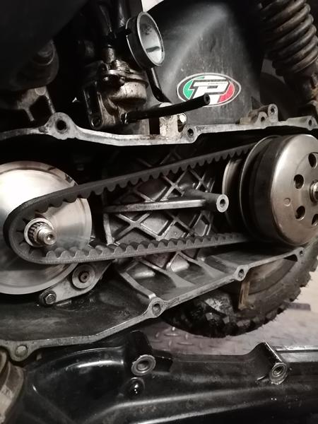

tak for svar jeg får da aldrig en dr big med 70cc 2 takt til at køre 110kmh på gps ved mindre det er det helt store 70cc mhr c21 osv hvilket jo køre 500km og så er det brændt sammen min nuværnde opsætning er
50cc malossi sport
std kaburator¨
gg
std filter
mallosi multivar
og den køre 75kmh på gps vis jeg pinner den ud

nå men 150 og 110 kmt er ikke bygget til at køre så hurtigt de er lavet til by og lige uden for by kørsel 110 har en standart topfart omkring de 100 og 150cc er ca det samme men for at få 150cc til at yde skal den bare have en 30 mm karburator en anden udstødning og en anden cdi så køre de måske 120 men det kan ikke betale sig men igen du må køre 30 så 60 er en fordobling af din tilladte fart

jeg tænker ikke på lovligheden i det det er jeg sgu ligeglad med men er stadig intra i og høre hvilket 70cc setup du mener jeg skal købe for at få min dr big til at køre 110kmh i lange strækninger uden at brande sammen vil man kunne bruge std kaburator til den her cylinder eller er det nødvendigt med en støre? Cylinderkit - Airsal T6-Racing 70ccm - ø10mm

det er mallosi sport 50cc:) 5g gram ruller jeg bruger dyse 92 lige pt og der ser tændrøert brunt ud så skal jeg virkelig ned på 80-85?
