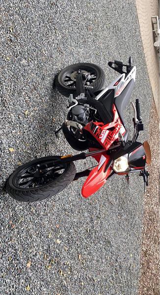

Hej jeg kunne måske godt tænke mig at tune min derbi senda xtreme euro 4 fra 2020, lidt mere ikke noget helt vildt eller dyrt
lige nu har jeg taget begrænsningen i foråret og har 14 tands fortandhjul på og en voca bagpot på, den kør ud af lige vej omkring 48-50.
Har overvejet at putte ubegrænset cdi i?, men ved ikke om det ville give særligt meget, og ville jeg ikke også så skulle dyse den op?
Kom gerne med foreslag
