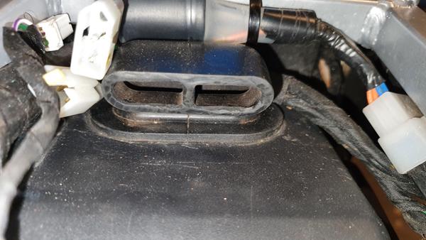

  • #2   4. maj 2022 Her er billede af indtaget på min rx luftfilterkasse. Har bare skåret den yderste del af så den tilbageværende snabel har et større ydre hul.
    Indvendig er hullet stadig samme diameter.
    Bare det er ca samme areal som en cirkel med 21mm i diameter, så er det ikke helt galt
