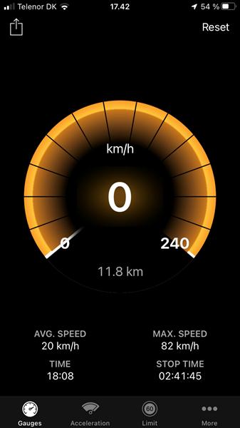

hej sg jeg har en hot 50 som kan køre 82 med medvind uden medvind køre den omkring de 70
vil gerne høre hvad jeg kan købe for at den kan køre hurtigere så den ok nemt kan komme op på de 82 og måske over hvis i har nogle ideer så skriv dem gerne
