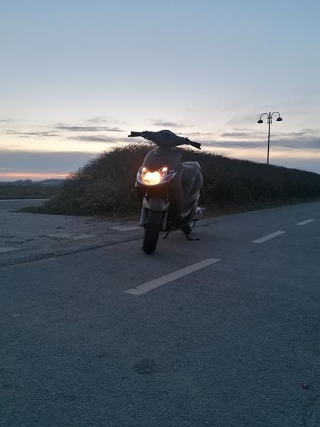

Davs, jeg tænker lidt at jeg vil tune min jog r, men jeg har ingen anelse om hvad dele jeg skal købe og hvad der er godt. Fræsning af blok osv. skal jeg bare ikke være en del af ved jeg. Det skal kunne sættes på og køre - Jeg har 4000 at gøre med.
