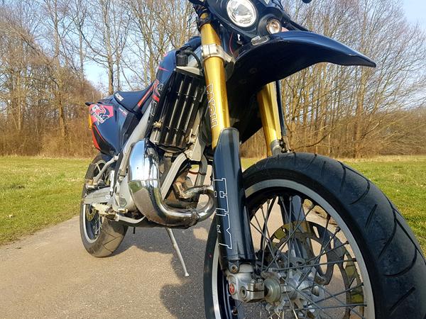

  • #6   24. feb 2022 Ja jeg har en radical sport udstødning på noget 80cc alu sport med 2 stempelringe.
    Trækker slet ikke dårligt. Vil skyde på 13-14hk og rimelig bred effektkurve.
    Med en 21mm pwk på.
    Kan varmt anbefales.
    Men vil anbefale SCR corse overlagt og radical sport overlagt hvis du er ude i noget hverdags tun (selvom du har købt et racing kit)

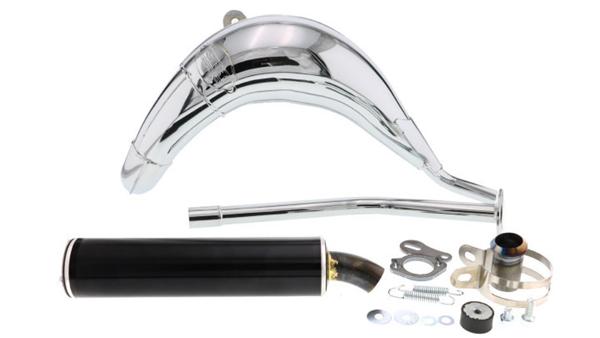

  • #11   27. feb 2022 Hvad med den her
  • #12   27. feb 2022 #11
    Den er helt fin.
    Bare husk at fjerne plumben i både forrør og lyddæmper.

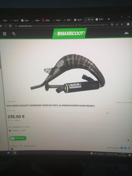

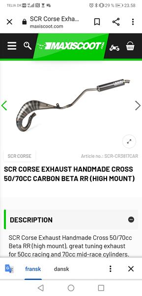

  • #15   27. feb 2022 der står på maxiscoot at den der scr corse ikke passe på en derbi senda også tænkte jeg om den også vil væree god og holde sig under de 12000omdr
    https://www.maxiscoot.com/en/product/yasuni-exhaust-cross-hm-max-red-fortuna-derbi-x-treme-drd-77788?vctype_id=16
  • #16   27. feb 2022 Man kan godt få scr corse til.
    Også i krom. Også overlagt.
    Men ok til std 50cc cylle ved jeg ikke hvad jeg havde taget.... Havde formentlig taget den her
    https://www.gearparts24.de/auspuffanlage-scr-corse-hm-cross-chrome-a1713.html

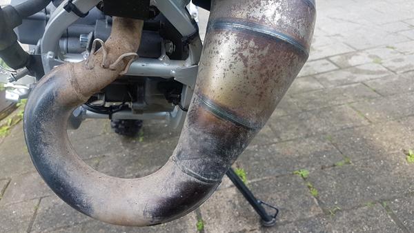

  • #21   27. feb 2022 Trust me yasunien ligner lort efter et år, medmindre du konstant smører den i olie/fedt så den ikke ruster.
    Har set det utallige gange.
    Folk køber en nøgen stål udstødning fordi svejnsingerne ser fede ud, men så går der 7-8 uger og så ser den sådan her ud.
    Efter yderligere 7-8 måneder bliver den fuldstændig rust orange som en makrel. Ligner skrot
  • #22   27. feb 2022 Tl sammenligning ser en 10 år gammel krom udstødning gerne sådan her ud

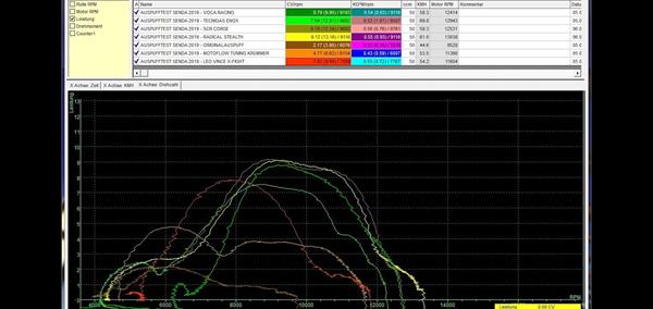

  • #32   1. mar 2022 scr corse
    Du kan se i billedet nedenunder at voca rookie yder dårligere. (mørkegrøn linje)
    både på max ydelse og bredden på ydelsen.
    Yasunien har jeg ikke set testet.
    Ud fra beskrivelsen at dømme skulle den være mere i stil med technigas enox, dog med lidt mere topeffekt.
    Men ikke helt så meget som andre i samme klasse.
    Men har som sagt ikke set den i test...
    Du kan høre scr corse og andre på airsal 72cc i den her video.
    https://www.youtube.com/watch?v=rMPrsGAKGIY
    Desværre er vocaen ikke i denne test. Men den er med i den anden så du kan forestille dig hvordan den ville køre her med 72cc airsal og 21mm karb

  • #34   1. mar 2022 Den yder lidt senere end de andre i den test, og ikke mest, som i den anden test på 50cc standard.
    Derfor ka man heller ikke helt regne med en enkelt test.
    Man ska helst se det samme resultat i flere tests for at ku vide sig sikker.
    Men jo den yder lidt senere i omdrejningerne.

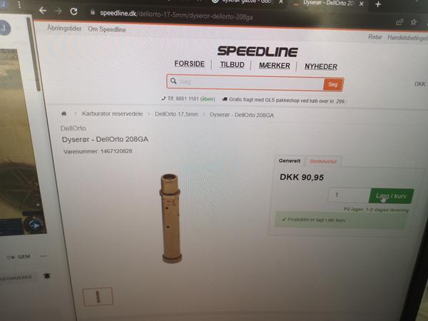

  • #38   2. mar 2022 Dyserør, tomgangsdyse og hoveddyse smiley
    Det skal gøres samtidig med man fjerner begrænsningen ved karburators indsugning og skifter forrør til ubegrænset.
  • #39   2. mar 2022 hvad er et dyserør og hvordan fjerner man begrænsningen ved karburators indsugning.
  • #40   2. mar 2022 er du sikker på det er det eller. Kan man ikke bare købe en ny udstødning hvis jeg alligevel skal til det snart.
  • #41   2. mar 2022 Mjoo men du bør stadig montere tomgangsdyse #35 og dyserør ga208.
    Og så en større hoveddyse.

    kan du smide et link til sådan et dyserør og hvad er det til

    Derfor :
    35tomgangsdyse
    90 hoveddyse
    Ga208 dyserør
    Sæt det i.
    Så kører den
  • #49   3. mar 2022 Dyserør skiftes ved at tage karbu af.
    Skru gasspjæld ud.
    Skru hoveddyse ud.
    Pres på messingtutten oppefra gennem gasspjældet, så falder dyserøret ud ned gennem der hvor du har skruet hoveddysen ud.
    Sæt det nye dyserør i nedefra, skru den 90 hoveddyse i og færdig.
    Saml skidtet og kør.
    Husk tomgangsdysen.

  • #53   3. mar 2022 Så forrør og tomgangsdyse og dyserør er lige meget hvis jeg bare sætter en 90 dyse i.
    Den der scr corse udstødning som jeg linket til tidligere den passer ikke på derbi sendaer også tænkte jeg på om man kan få en form for adapter til den så den passer hvis ja har du så lige løst til og smide et link for kan nemlig ikke selv finde en.
  • #54   3. mar 2022 Har det meget og sige hvis det er carbon, aluminium osv
  • #55   3. mar 2022 Forrøret på udstødningen er en begrænsning som skal fjernes samtidig med hoveddysen ændres til en størrelse 90 cirka.
    dyserør og tomgangsdyse er åbenbart ikke nødvendigt
    carbon/aluminium er kun lyddæmperen til sidst.
    Så det er bare udseende og lyd.
    Adapter tror jeg ikke kan købes.
    Men kan godt laves selv.
    Men ellers så køb en voca rookie f.eks.
    Eller en radical sport og sæt sådan en polisport exhaustguard på i neongrøn hvis du synes det ser fed ud f.eks.
  • #56   3. mar 2022 Tænker jeg tager den her https://www.maxiscoot.com/en/product/yasuni-exhaust-cross-hm-max-red-fortuna-derbi-x-treme-drd-77788?vctype_id=16 af hvad jeg kan læse mig frem til og se til på videoer så er den fin
