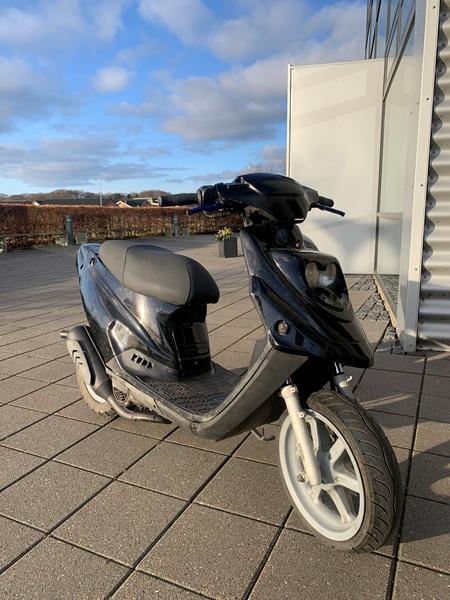

Kan man godt få den til at køre maks 40kmt
Med denne opsætning
Malossi 70cc sport
GG
19 mm polini cp
17,5-19mm polini cp
Vil bare godt have vildt optræk men ikke top fart
Kan man sætte skive i eller sådan noget for at begrænse omdrejningerne. Så den højest kan køre 40kmt

    #1   5. feb 2022 hvorfor smide 70cc på hvis du kun vil have optræk og køre 40 . det er somat bede en ferrari at køre 50 i 4 gear.. du brænder lortet af
    50cc sport. malossi multivar med 6g ruller og skive i, og en polini rem, så er du der. allerhøjst kan du indstille den bedre i trim og ruller for bedre optræk , men alt det andet 19mm karb og 70cc. er noget vås til dit formål
  • #2   5. feb 2022 Okay tak. Hvad så med
    50cc sport
    17,5mm polini cp
    Multivar
    Gg
    Og nogle lette ruller 4-5 grams

    #3   5. feb 2022 tror du skal holde dig til minimum 6g
    kan godt høre du jagter et opsætning til baghjulskørsel
  • #4   5. feb 2022 Bare lige for at spørge. Hvorfor så ik 4 grams

    #5   5. feb 2022 fordi de er for lætte til at den kan trække varioren ud. så vil den aldrig komme i 2. gear, og du vil bare brænde den af med for mange omdrejninger
