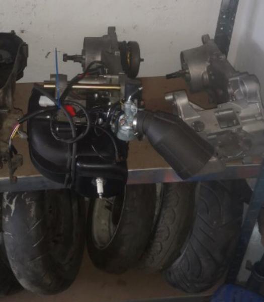

Hey nogle der har erfaringer med en 100 cc kort minarelli, tænkte på hvilken udstødning ville være bedst til sådan en motor, den skal bruges til hverdag, lige nu er den std med 21 mm dellorto og stage 6 pro replicca.
Men syntes ikke jeg kan få den til at gå ordentligt. Den køre ikke mere end 30 på speedo

men tag et billede af motoren så kan vi måske gætte os til hvilken opsætning der skal til

Brian n okay tusind tak for input så en stage 6 pro replica kan ikke bruges?
Følger: 3 Følgere: 482 Scootere: 7 Emner: 71 Svar: 36.734
42mm slaglænde og 50mm boring?
Hvis den ikke kører mere ed 30 kmt, så er den enten pisse utæt, elendigt indstillet eller der er en fejl på tændingen. Især tændingen, hvis det lyder som om at den slukker, når du giver mere end kvart gas.

Det har da ikke så meget med omdrejningerne at gøre.
Det er da hvor meget at den kan fylde udstødningen op ved X antal omdrejninger.
jul 2011
Følger: 19 Følgere: 190 Scootere: 1 Emner: 84 Svar: 1.641
Og du mener ikke Som du selv skriver “ X antal omdrejninger “ ikke har noget med omdrejninger at gøre ....... ??????????????????
Det fik jeg skrevet lidt tvetydigt.
Det handler ikke som sådan om hvor mange omdrejninger en udstødning er lavet til, når den bruges på en cylinder som den ikke er designet til.
Så er man mere ud i hvilken volumen i sekundet, der forlader cylinderen, da udstødningen er designet til dette.
Og den volumen kan sagtens opstå ved 8.500 rpm på en ø52 cylinder med 42mm slaglængde, hvor at en ø47,6mm cylinder med 39,2mm slaglængde skal have 10.000 rpm, for at lave samme mængde udstødningsgas.
