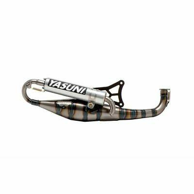

er Yasuni Carrera 21 blevet lavet til Yamaha slider/bws eller kan man kun få op til C16

Men der findes både Malossi MHR og Polini Evolution 2 til dem.

Selv om der ikke findes støre rør end c16 , så skal man bestemt ikke undervurder de mindre kits , til lodret motor , for de trækker som en I helvede hvis motor er rigtig indstillet ....
Jeg har lavet en BWS engang i mit liv og det tilbage omkring 1998-1999
Og det var bare noget polini sport mener jeg , og den gik virkelig godt med det kitt .

Men ja jeg kan se det findes , og det Alligevel godt gået man kan opnå hele 16hk med det kits , men okey , det er selvfølgelig så også stempel med 1 stempelring osv , så det jo fra starten faktisk pumpet godt til at yde... og MXS er vildt rigtig vildt enda, hvis det er LC osv . Mener til Aerox smider det vist nok i 70cc hyper Racing de her 22-26hk ud af kassen , er dog ikke helt sikker på HK men jeg mener det var det jeg læste engang på en hjemme side der havde på lager

Det er et hyperrace rør, lavet til at yde højere end c16
det kan nok ramme 20 hk med lidt held og blueprint af blok osv?
https://www.msp-tuning.dk/scooterdele/yamaha/slider/malossi-mhr-udstodning-til-minarelli-lodret.html
Så der findes en større udstødning end c16 alligevel

Men så er c16 jo ikke det største udstødning du kan få til lodret mina som du også skrev.

C16 er det største YASUNI udstødning du kan få til lodret.
Manden spurgte efter udstødning, ikke cylinder kit, den samtale begyndte først senere i tråden.

Hele det emne her er bare forvirrende for mig. Forstår ikke hvorfor tun til lodret er så begrænset udvalg. Det ku så have noget at gøre med udvalget af maskiner med den motor er tilsvarende småt
