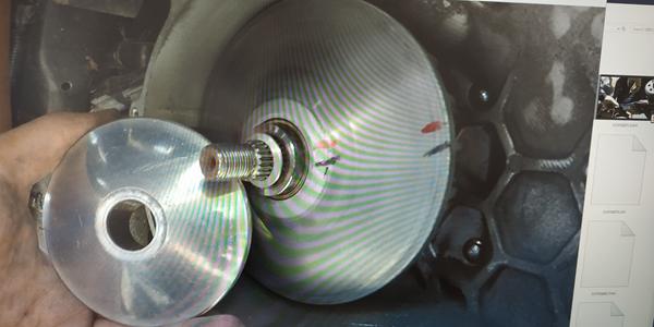

lad os starte et sted hvordan ser dit tændrør ud
køre din vario helt ud og kommer remmen helt i bund bag i

#6 af hvad jeg selv ved er remmen standard, har den samme som jeg altid har haft. Tror dog den er slidt, så kan være det hjælper at skifte den?
#7 prøver at tegne på variatoren og så køre en tur efter

Det er fordi remmen er formet som et V,
Og remskiverne samles og presser den ud.
Hvis remmen er bredere, så vil den sidde "højere" mellem remskiverne.
Hvis remmen blir slidt helt ned i 13-14mm så kommer den ikke lige så højt op.
Hvis det er pgo eller piaggio så er original rem bedst

Tjek med tusch på vario...
Mangler remmen 1mm, så taber den nemt 5-10 kmt på toppen.
