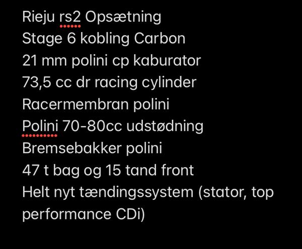

Kom lige til at tænke på hvilken gearing ville være det tætteste på perfekt optræk og hastighed lige nu køre jeg med 15/47. Er der nogen der har nogle bud?

Hvis det føles som om at den godt kunne trække et gear mere, så skal du en tand op på fortandhjulet.
Kan du ikke det, så skal du 3-4 tænder ned på bagtandhjulet.
Og hvis den ikke kan holde farten i 6. gear, så skal du en tand ned på fortandhjulet.
Dr Racing er noget shit.
Du skal have en god alu cylinder, hvis du skal have fart på.
