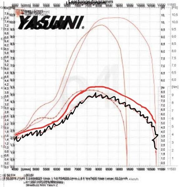

Ville man kunne få et Yasuni Z på et malossi sport 70cc til at køre godt?

Yasuni R er perfekt størrelse til 70cc sport.

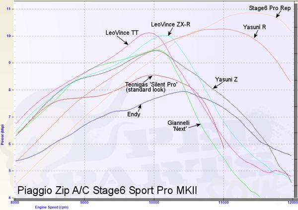

Yasuni r yder oppe ved de 9-10k omdr og yder en 15-25% mere afhængig af cyllekit.
Og yder over et lidt bredere område.
Yasuni z er fin til sport der gerne må yde godt men ikke må tage for mange omdr.
Leovince tt og andre sku yde lidt bedre end z.
Men z fås i krom og i 40års jubilæum udgave der er sortlakeret fra fabrikken sååå.
Up to you

Yasuni r kan godt gå an men på minarelli og pgo motor er det vist ikke helt holdbart i længden

Trækker rimelig fint
