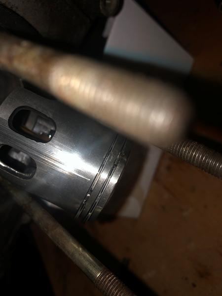

hej sg jeg har lige skiftet stempel på min pmx da det andet var fuldstændig slidt og ridset overalt så det fik jeg skiftet men nu har jeg det skildt ad igen da jeg skal skifte lejer
og stempel har allerede fået en kæmpe ridse
og cylinderet har fået flere
det ligner allerede det gamle stempel lidt nogen der ved hvad problemet kan være?

  • #1   23. mar 2021 Du har enten ik kørt det til og givet den fuld gas eller så glwmte du olie da du kom den på
  • #3   23. mar 2021 det luftfilter der sad på til at starte med var der hul i fandt vi ud af så den har suget falsk luft derfra og jo vi gav stempel en ekstra sjat olie det kan man se på toppen af det allerede er brunt
    og jeg lod den stå i tomgang i 10 minutter og så kørte jeg 15 kilometer i timen i sådan 1 kilometer ved godt det ikke er meget og så tog jeg hjem og så har jeg kørt på den efter normalt
    så ja det er sku nok luftfilteret det har du nok ret i havde jeg ikke lige tænkt over
  • #4   23. mar 2021 Huskede du at smøre det med olie inden montering og kørt med max halv gas?
  • #5   23. mar 2021 Lucas for satan. Du kan da ik køre støbejern til på 1 km. Du skal bruge meget mere tid på det. I alt skulle tilkøring tage 400-500km
  • #6   23. mar 2021 Det er ikke falsk luft, når det er før karburatoren, men det gør selfølgelig, at den kan suge sand og skidt ind, som ridser stemplet.
    Støbejern skal mindst køres til med 200km ved halv gas.
  • #7   23. mar 2021 har skrevet opover vi gav det rigtigt godt med olie og det kan man se på stemplet er lidt brunt i toppen så det har ikke manglet olie og det er std cylinder så jeg skal køre 400 km med 15 kmt altså halv gas?
  • #8   23. mar 2021 men det gamle stempel var også helt gennemkneppet og ridset overalt som det her stempel har i toppen men problemet er at det gamle stempel lige var blevet skiftet af den gamle ejer og det var allerede helt smadret så det har ikke noget at gøre med at det ikke er blevet kørt til da det er 2 gang den gør det og det er samlet ordentligt
  • #9   23. mar 2021 og lige for at tilføje har jeg kørt omkring 1km med halvgas og det er std og så har jeg kørt omkring 1km sådan omkring 20kmt og så har jeg lige haft den oppe på de 35 en gang for at se om den faktisk kørte lovligt da jeg ikke vidste noget om den er det virkeligt nok for at ridse et std stempel den har ikke fået mange omdrejninger har næsten ikke kørt på det stempel endnu kun testkørt

  • #11   23. mar 2021 ooohhhh ja jeg var selv lidt usikker omkring der skulle et nyt kit til eller om stemplet kunne gøre det da jeg fik et stempel med af gamle ejer gratis så tænkte jeg ville se hvordan det kørte og så købe nyt kit hvis noget var galt men der var en ridse i gamle cylinder så måske det har slidt på stemplet pga ujævnheder mby?

  • #16   24. mar 2021 Nyt stempel i en ridset cylinder, den går altså ikke.
    At du finder et hul i luftfilteret er et tegn på at du kører med åbent filter?
    Skift til den originale luftfilter kasse og sæt Malossi eller Stage6 luftfilter element ind i den.
    Kør med cylinderen ind til at brækker sig og når den gør det, så skift cylinder og stempel.
