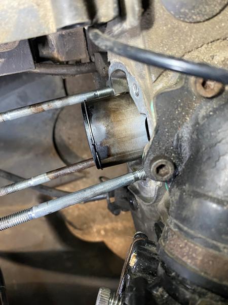

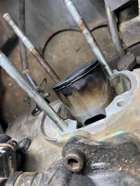

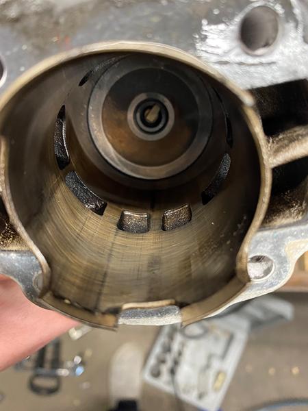

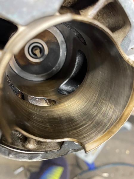

Jeg har tjekket mit stempel og cylinder i dag fordi jeg mærkede at den begyndte at køre dårligere end før.
Så ved i om det ser godt ud eller skal stempel eller cylinder skiftes?

Hurra for at det er en alu cylinder, for man kan stadig se honingsringene.
Du har kørt med en dyse der er 5 eller 10 numre for lille, så den er blevet så varm, så den har smeltet dit stempel.
Er det en Jog R?
Det kunne godt tænkes at den får godt med omdrejninger.
