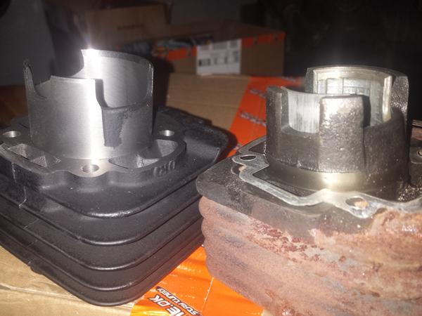

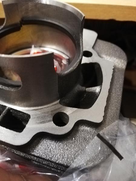

    Jeg fik i dag min ny cylinder , Malossi Sport 70 MOD
    Selvom DR er en go cyle ,blev jeg alligevel overtalt til at tage MS Isted for.
    Men der jeg pakket den ud blev jeg lidt overrasket ..der var støbe fejl i skuldekaneller..
    Hvor mange af jeg haft det same? Og hvor vidt skal jeg send den retur og byte den til en der er fejlfri?
    Mand forventer kvalitet der gå med navn, special nå man betaler fuldpris for den…
  • #17   8. jan 2021 Så sku du se den dr cylinder jeg fik.
    Jeg var også lige ved at returnere den, men gad ikke vente. Så prøvede
    Og den ydede 8.35 med gg på og holdt meget fint

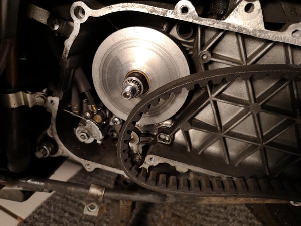

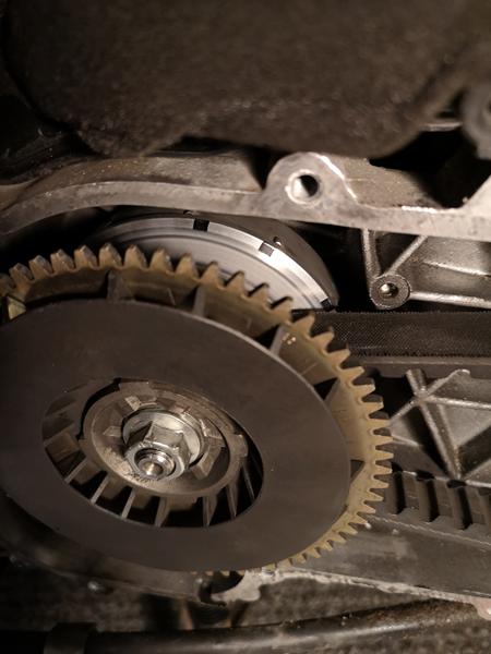

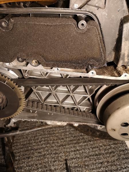

    #34   11. jan 2021 Med det sagt så har jeg pillet min kickstarter skjold bare for at se hvad jeg har med at gør.
    Luftfilter var våd og stank a benzin
    Og vario begrænsning var ikke pillet fra..
    Den har jeg tage ud ,og samlet vario uden udskiftning til Malossi 2000.
    Kørt en tur og kanne med det same se at den kørt lidt hurtigere ned af bakke og på lige vej..
    Men det som om den er lidt længer om at kom op i gear..
    Fik den til ca 70 på spedo ned af bakken og ca 57/60 på lige vej.
    Udstødning er standart
