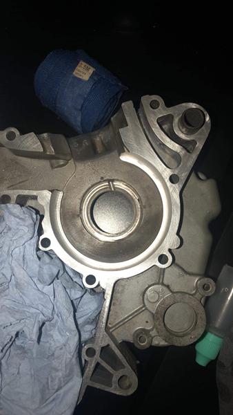

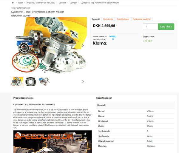

Hej jeg under mig over om man skal have cnc fræst til 88cc, nu når slaglængden er længre end normalt?
Så hvis jeg køber det kit kan skal jeg så fræse?

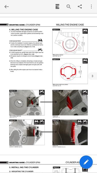

Der skal 2mm af kanten rundt i krumtapshuset
Som her

Men han er så også tournois....
https://youtu.be/vBexjWTFxYo
Ham svenskeren her gør det også i hånden.
https://youtu.be/-Bhzw7CkTvQ
Men jeg troe jeg betalet mig fra at få det gjort helt rigtigt i første hug når jeg skal ha 90cc på min enduro knallert
