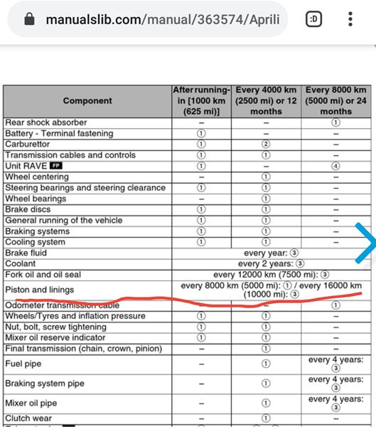

    En aprilia rs 125 skal have tjekket stempelringe hver 8000km og skiftes senest hver 16000km
    Men den kører i gennemsnit også lidt hurtigere, så det er ca ligeså mange timers kørsel mellem service som hvis det var 12000km mellem nye stempelringe på en 70-80cc.

    i rs 125 manualen står der dog 1 for tjek hver 8000km og 3 for skift hver 16000km
