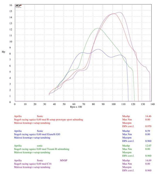

  • #25   27. apr 2020 Msp test af s6 racing med 11k, c16, yasuni r og med gg på

  • #27   27. apr 2020 #25
    Kan godt se c16 laver mest HK men jeg kan se det er faktisk er en måling som ser endnu bedre , altså Stage6 mk2 og den r-setup prototype rør de bruger , der kan man se den røde streg har en pæner opstigning end de andre , men jeg tror hvis de havde en italkit eller Malossi eprom tænding på istedetfor det r-serup tænding så ville c16 linje sikkert have set endnu bedre ud ... så mit bud til være at han nok ville kunne blive tilfredsstillet med et yasuni c16 ... hvis han bruger yasuni R røret så vil han have et rigtig voldsom,optræk , men topfarten er meget dårlig fordi den ikke kan komme af med overtrykket i udstødningen ,..
    at de så lige frem måler mk2 på GG rør , det fortæller lidt hvor desperat de er for at sælge deres udstødninger he he
  • #28   27. apr 2020 Jeg synes det var meget interessant at se hvordan effektkurven ser ud med gg på.
    Det er sjovt den har de 3 buler.
    Ved 6500 yder den allerede meget af sit potentiale.
    Topeffekt ved 8500 selvom det ligefrem er på s6 racing.
    Og lige over 8hk var også fedt at finde ud af. Uanset hvor hidsig en cylinder du sætter på sætter udstødningen åbenbart grænsen for effekt og bestemmer ved hvad omdr tal den yder max.
    Men på s6 racing holder gg næsten ydelsen helt oppe helt ud til 11000 omdr.
    Der siger også lidt om overrev potentiale i udstødningen.
    Synes det var en meget lærerig undersøgelse jeg ikke ville have været foruden smiley
    Har sjældent hvis overhoved set andre tun tests hvor de undersøger så bredt og ser hvad der sker.
    Gad godt have set effektkurven med c21 på også.
    Men ja det bærer jo lidt præg af de gerne vil sælge 11k udstødninger smiley
    Som jeg ser effektkurverne i #25 yder 11k og c16 stort set identisk
