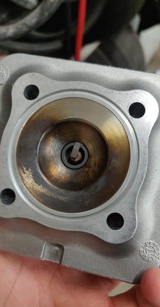

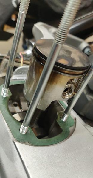

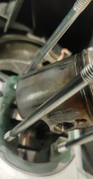

Hejsa har lige fået helt nyt 70cc Malossi sport på min slider i sidste månede. Jeg har selvfølgelig kørt den til her de første 200km uden problemer. Dog her den anden dag pilte jeg cylle af bare for at tjekke, og det så helt fint ud, borset fra den havde fået lidt for meget olie?? dagen efter vælger jeg at gi den lidt mere gas end den plejer, og pludselig stopper den bravt op. Hvilket har efterladt sig lidt ridser på stempel og i cylle. Hvad kan det være?? Kan det være dyse?? Skal jeg have en større dyse i??
Jeg kan med garanti fortælle dig, at din dyse har været AAAALT for lille.
Tilkørsel eller ej, så har den været så varm, så dine stempelringe er smeltet/brændt af lynhurtigt, så kompressionen er brændt forbi dine stempelringe, så dit stempel er brændt brunt ned af siderne.
Så din dyse skal være minimum 10 større.
Du har ikke fortalt os hvilken dyse, karburator og udstødning.

Hvor mange km har det kørt på billedet?
Har du købt det nyt eller brugt?
( Det er lige til skraldespanden, som det ser ud på billedet ).

Din dyse har været alt for lille.

Er det bare prøve med nyt stempel, støre dyse
Har allerede slibet cylle lidt ned ind i med wd40 og vandslibningspapir. Og har selvfølgelig gjort det i skrå bevægelse

Hvis cylinderen ikke var smadret før, så er den det helt sikkert nu.
Jeg vil råde dig til at købe en alu cylinder, da den kan tåle meget mere varme, end støbejern kan.
Og så skal du skifte til dyse 105 og hæve nålen et enkelt hak.

Den passer simpelthen ikke at den kører som nyt.
Den skade, som du har på dit stempel, der vil være en tilsvarende på din cylinder, som gør at der nu er mere modstand i cylinderen og/eller at der er mindre kompression.
At du nu har skiftet udstødning og at den så kører fint, fortæller jo alt om at din dyse har været for lille.
For du skriver intet om at du er gået ned i dyse.
Hvis din dyse havde passet til den udstødning, som du mener er for stor, så ville din motor 4 takte voldsomt, når du satte en udstødning på, som er mindre.
Det er helt basal 2 takt teori.
