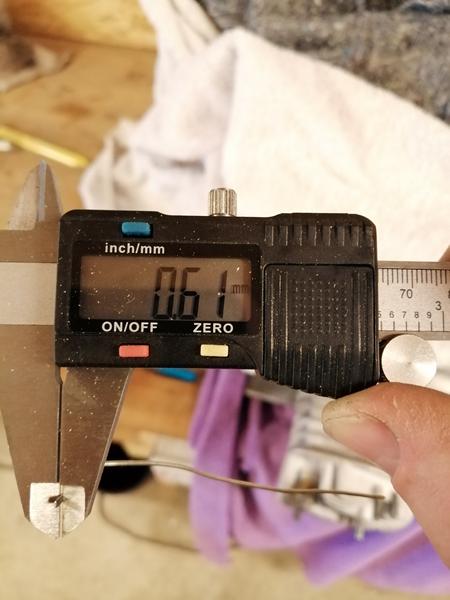

Uden at være helt sikker, så tænker jeg 0,6mm.
sep 2003
Følger: 22 Følgere: 128 Scootere: 19 Emner: 366 Svar: 805
Men det er prøvet at indstille. Dog er der en udfordring med squishen, minimum squish jeg kan opnå er Ca 1.17mm.
Læs mere omkring det her:
https://www.scootergalleri.dk/forum/tuning/1596251-squish_indstilling__
sep 2003
Husk at bruge noget der er benzinfast.
Det du oplever der, skulle vidst være ret normalt med Stage6 cylindre.
sep 2003
Nej. Det brænder lynhurtigt af.
Der skal du bruge den medfølgende pakning.
