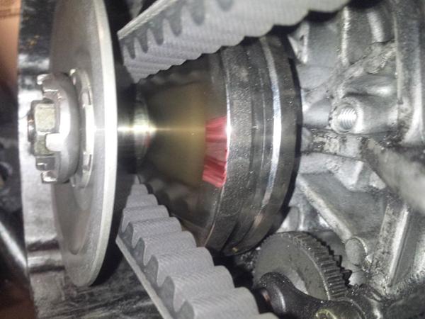

  • #7   25. feb 2020 Tegn på vario med en tusch og gør det også på remskiverne.
    Så finder du ud af om remmen kommer helt ned på remskiverne, for det er lige så vigtigt.
    Jeg har selv været den igennem, i jagten på topfart, da der ikke findes en anden gearing, til min model.

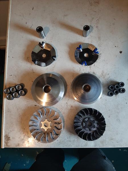

    Jeg havde en parmakit vario i min slider, som viste sig at være oversize. Uden at være overrange smiley
    Det forklarer hvorfor jeg havde så ekstremt meget plads tilovers på vario
    Hvis du undrer dig over tuschen ikke er slidt af helt i bund på det her billede, så er det fordi parmakit varioen havde en lodret flade inderst som remmen ikke kom i kontakt med.
    Den var shimmet som den sku være.
    Jeg endte med bare at accpetere at der var uhyre meget plads tilovers på vario.
    Og eneste løsning var at købe or kit, eller famle i blinde med forskellige remme og se hvad der virkede (tid og penge) eller bare købe en normal størrelse vario så det ikke ser så grotesk ineffektivt ud smiley

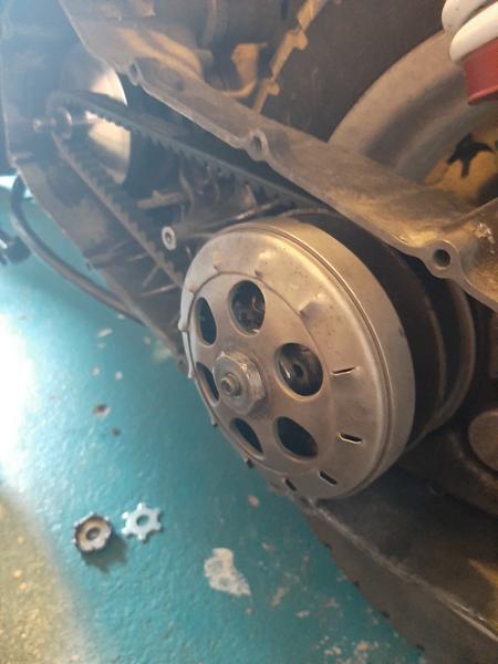

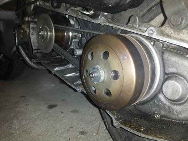

  • #25   26. feb 2020 Jeg har lige prøvet at sætte pgo remskiver i og en Doppler kilerem og det hjalp lidt fordi der kunne remmen komme helt ned mellem de bagerste remskiver fordi den der svejsning på de orginale remskiver var i vejen for at remmen ikke kunne komme helt ned men nu mangler der kun små 8mm før den er helt ved kant men det tror jeg jeg kan hente med en lidt længer rem
  • #26   26. feb 2020 Også lige et billede af varioen efter jeg skiftede
  • #27   26. feb 2020 Ud fra billedet i indlæg #25, så er din rem helt sten sikkert for kort.
    Umiddelbart, så skal du have en rem, som er 8mm længere.
    Du skal se på hvor langt ud af din rem kan komme på remskiverne, uden at den sidder løs.
    Den forskel der er i millimeter, den skal du gange med "pi" og bagefter dividere med 2.
    Det samme gør du med dit vario.
    Find ud af hvor langt ud at den kan komme, når vario er kørt helt ud.
    Det laveste tal, som du får fra dem begge, det er ekstra længden på din nye rem.
    Det er dog forudindtaget, at remmen har samme bredde.
    Jeg har været det igennem, i jagten på mere fart, men jeg ender nok med at måtte dreje lidt af mit blæserhjul, for at få mere topfart.
